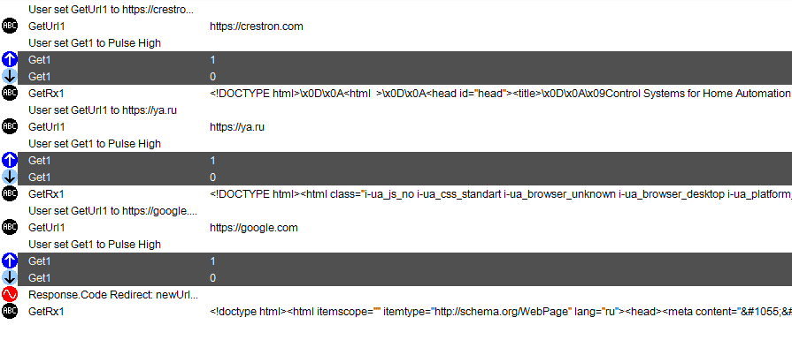

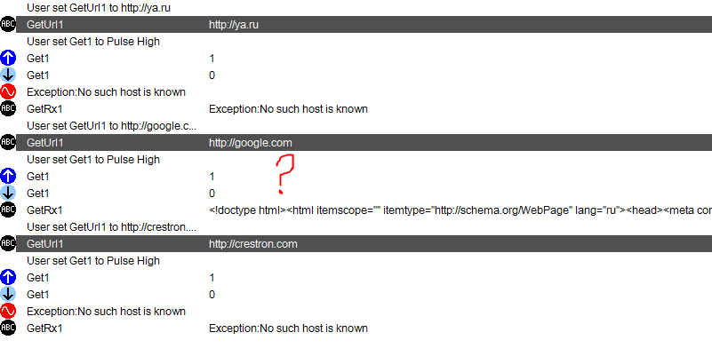

Прога простейшая - в сигнал GetURL1 записываем URL.
Далее дергаем сигнал Get1 и смотрим что получилось.
Посмотрите на скриншоты - на http-запросы только google заресолвился. Остальные не смогли.
То же самое через https - ресолвится без проблем.

ссылка на сообщение  Отправлено: 23.09.19 07:21. Заголовок: Все ясно. Действител..
Все ясно. Действительно лажа в HTTP клинте при переадресации. Все эти сайты делают redirect на https:// и только google меняет при этом имя хоста на www.goole.com что добавляет 4 лишних симола, которые съедают мусор в конце во всех остальных случаях:
"crestron.comhttps" вот, что клиент пытается резолвить, например.
С другой стороны, http клиент не приспособлен для обработки https запросов так, что данный клиент просто должен бы "послать" с коректным исключением. Это они поправят я думаю, но не критично. Можно это обойти если обрабатывать redirect самому (AllowAutoRedirect = false).
