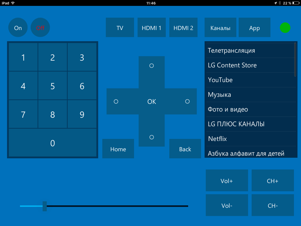

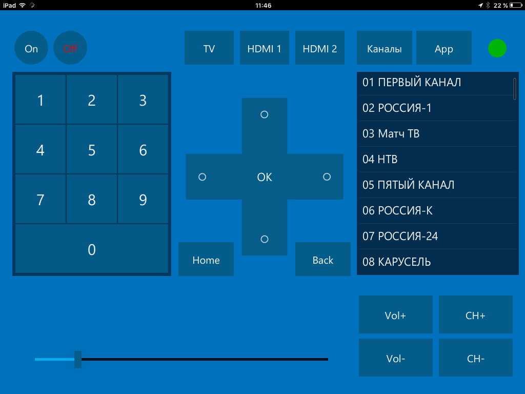

ссылка на сообщение  Отправлено: 01.05.19 10:43. Заголовок: Как обещал, выложил ..
Как обещал, выложил все на гугл диск:
Ну, если, вдруг, кому интересно.
Сильно не пинайте ))). Выглядит пока коряво...
Что сделал:
- Включается по WOL из Simpl+. (но, если в S+ поставить директиву #ENCODING_UTF16, то перестает. Но включать можно и из Simpl)
- Соединяется с сервером, проверяет ключ в файле. Если файла нет или ключ не соответствует, то запрашивается новый и пишется в файл
- Реализованы основные команды - навигационные кнопки, цифровые кнопки 0-9, входы, кромкость +/-, каналы +/- .
- Пробовал реализовать мышку, но получается коряво. Но особой необходимости в ней нет.
- Можно читать список приложений и каналов. Но массивы этих данных пока не передавал в Simpl+
- Громкость можно задавать аналоговым значением, но пока без фидбека.

Запилил отображение списка каналов и приложений в динамическом списке.
