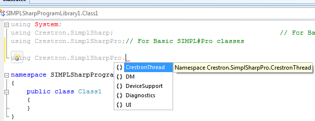

У меня при создании программы в VS почему то много подклассов заявленных Crestron.SimplSharpPro.... просто не выдает в подстановке. У меня что какой то не полный пакет SimplSharpPro ?

System не должно и не будет красным
5) SimplSharpPro для SimplSharpPro программ +библиотек под них, с Simpl+ совместим только SimplSharp
