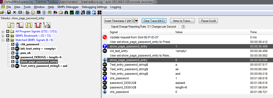

4. В отладчике смотрел сначала в общем виде, потом переключал представление в HEX. Видно, как добавляется по символу a + s + d по мере набора, в HEX видно только три байта!

Но дело в другом. Достаточно правильно вывести дебаг и все стало понятно.
При вводе каждой новой буквы, к буферу добавляется строка целиком, а не её изменения.
Вводим "а" В буфере "a"
Вводим "s" В буфере уже "a"+"as"="aas"
Вводим "d" В буфере "aas"+"asd"="aasasd"
Итого в буфере оказалось совсем не то что хотелось длиной 6 символов.

Точно, в отладчике я фактически смотрел не содержимое буфера, а то, что туда поступало порциями из Text Entry: "a" , "as" и "asd". А буфер сделал все верно - все это сложил.
